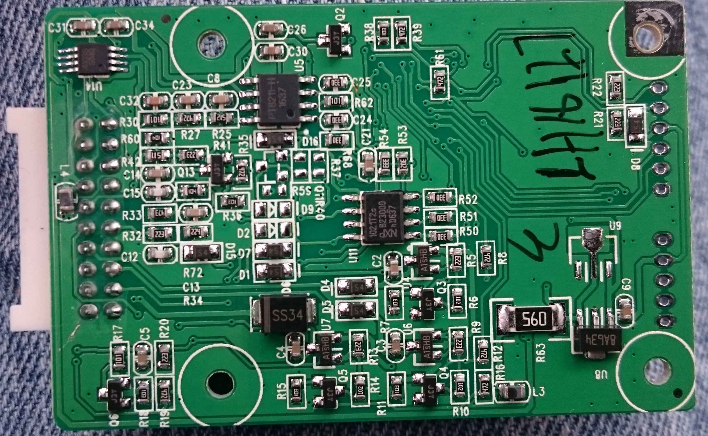

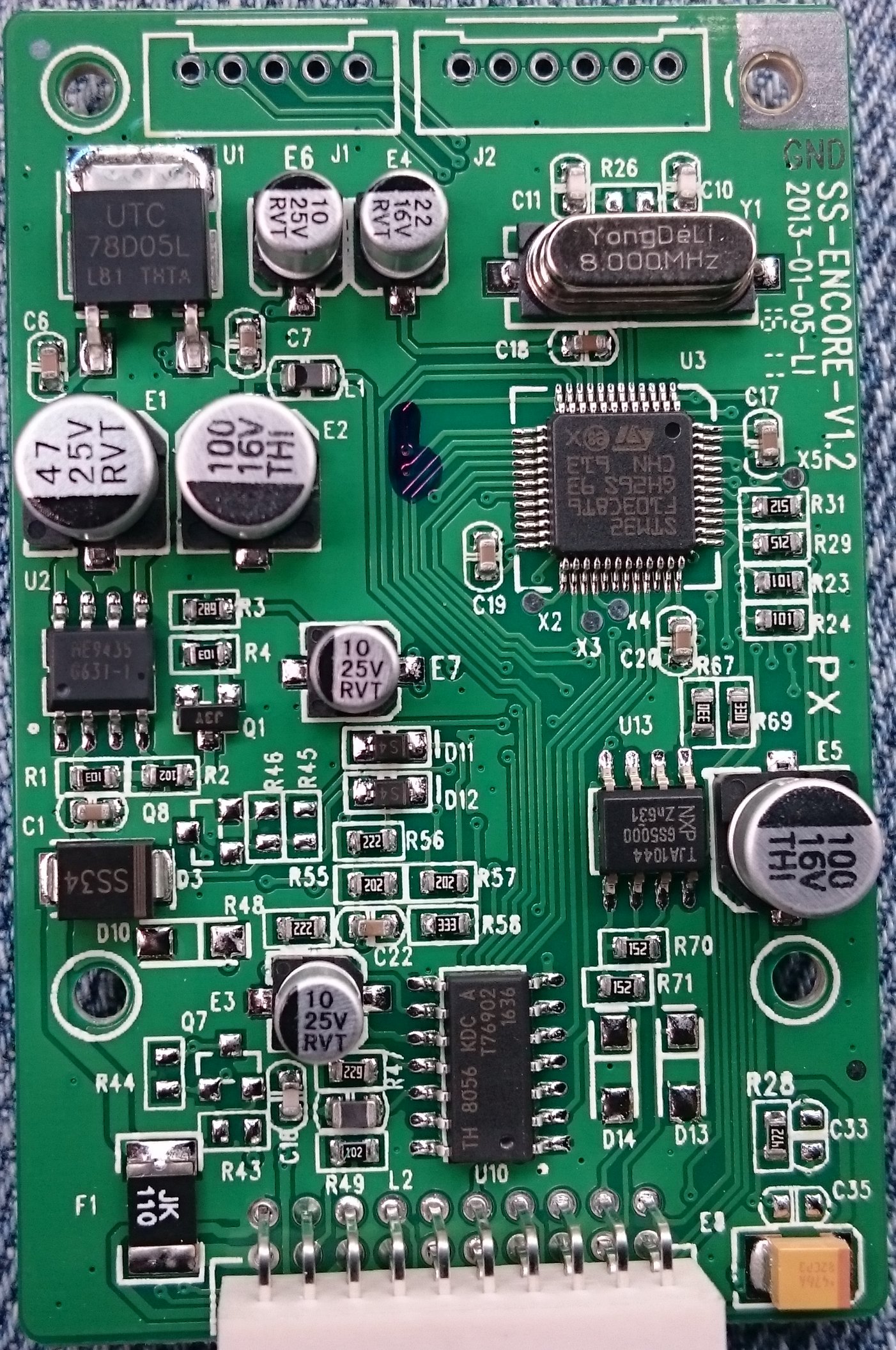

A dzisiaj w ramach brzydkiego dnia podziałałem sobie diagnostycznie i tak.
ACC_OUT - podawany w sposób impulsowy (impuls w zasadzie dowolny 50..500ms ) co 5 minut pozwala przedłużać tryb sleep. Z tym, że zawsze na ułamek sekundy zaświeci się ekran i od razu zgaśnie. Impedancja wejściowa ACC_OUT w radio jest wysoka, i podawałem 12V przez rezystor 2K i działa bez zarzutu. Czyli jest możliwość zbudowania układu na jakimś mikrokontrolerku, który przedłuży stan SLEEP. Natomiast nie reaguje na impulsy 5V co by życie mogło uprościć.
Następnie rozebrałem moduł CAN który m.in zarządza ACC_OUT, porobiłem fotki, na szybko wypatrzyłem znany mi dobrze mikrokontroler STM32F103
ObrazekObrazek
