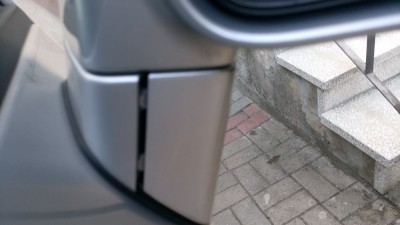

Panowie, czy spotkaliście się kiedyś z czymś takim?
https://youtu.be/OC3rSf3eECg
Niedawno to zauważyłem, i nie wiem jak się do tego zabrać, to jest jakby ułamane i nie wypadnie dzięki szkiełku lusterka.
Nadmienie, że ogrzewanie jak i elektryka w tym lusterku działają.
Jak to można zdjąć, jakoś przykleić bo nie wiem jak się do tego zabrać.

Re: Lusterko boczne
Idzie to jakoś złożyć w całość, czy zostaje wymiana na nowe?
- Posty: 820
Re: Lusterko boczne
Należy zdemontować wkład lusterka (czytaj TIS) i po demontażu będzie widać dlaczego jest taki luz

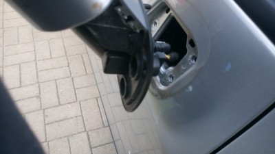

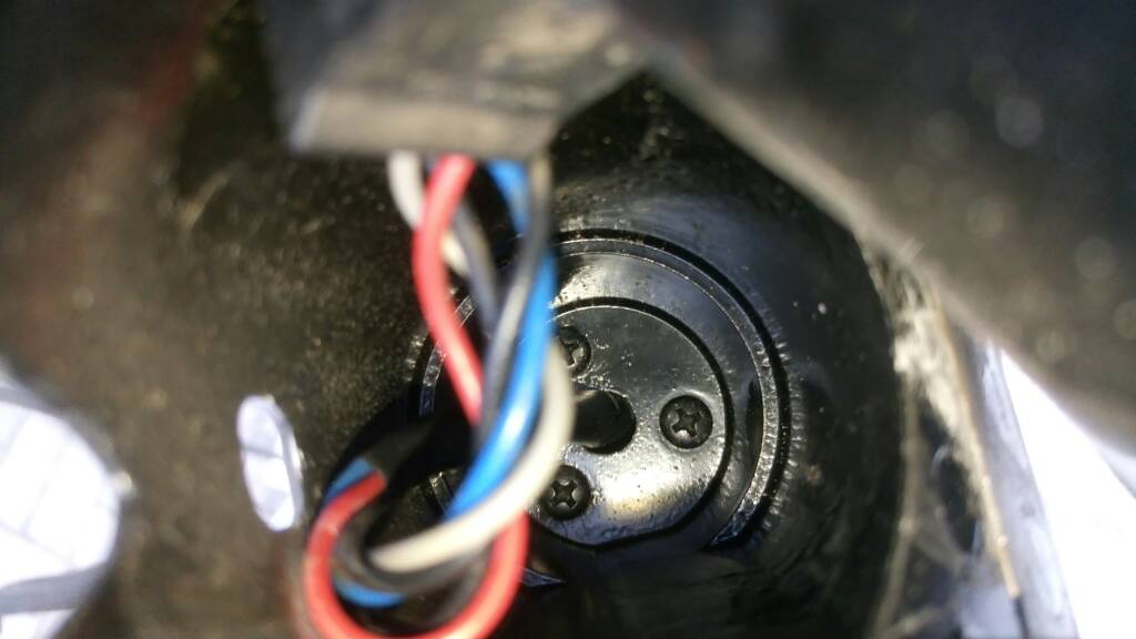

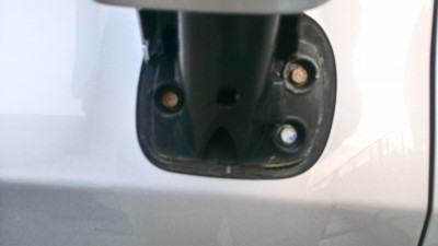

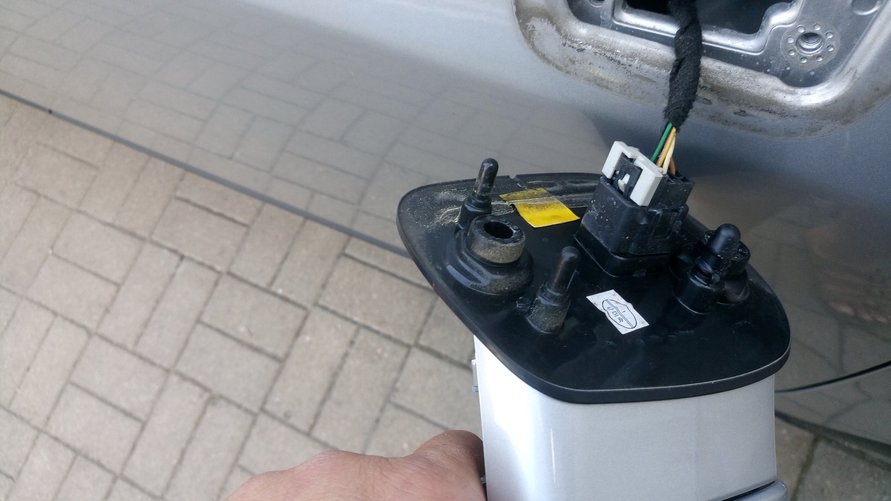

Właśnie naprawiłem moje, trzeba dokręcić trzy wkręty widoczne na zdjęciu.
Zdjąć obudowę podstawy
Odkręcić trzy śruby
Odsłonić uszczelkę
I dokręcić trzy wkręty znajdujące się wgłębi podstawy lustra.
Żeby się tam dostać trzeba zdemontować całe lusterko.
Odkręcić trzy śruby
Odsłonić uszczelkę
