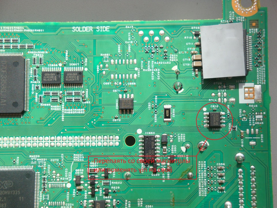

Witam , Pytałem bo mam juz drugie radio , tylko jest zakodawane .Na razie ruszył mi wyswietlacz :/
Re: Radio
Post autor: etac » 13 sty 2017, o 15:20
bo to normalne, każde radio jest zakodowane pod VIN auta.
Niestety potrzeba dostać się do eeprom i zmienić dane

A jak to zrobić
Re: Radio
Post autor: etac » 13 sty 2017, o 15:33
tu w tym manuału jest częściowo opis: https://www.drive2.ru/l/6603714/
trzeba rozebrać radio wylutowac wskazany eeprom z nowego radia
odczytać dane z pamieć i wprowadzić VIN z samochodu do którego radio wkładamy, wlutować na plytkę i powinno działać.
Może się tez się okazać ze będzie konieczne odczytanie z starego radia Security Code i wrzucenie go do eeprom w nowym radio.

A jakby tylko przelutowac ze starego radia :ocochodzi:
Re: Radio
Post autor: etac » 13 sty 2017, o 15:40
jak masz to samo radio, ten sam model, to może się uda.

Karpiu66 pisze:A jakby tylko przelutowac ze starego radia :ocochodzi:
Możesz ale nie musisz, wystarczy że usuniesz go z nowego.
Tutaj masz linka którego nie mogłeś znaleźć na Orgu w temacie
o rozkodowaniu w Cruze bo adresy się zmieniły i stare kierują do nikąd
http://www.chevi.webd.pl/forum/viewtopi ... 57&start=0

Wylutowałem tą pamięc i wszystko zaczeło działać . :ok:
