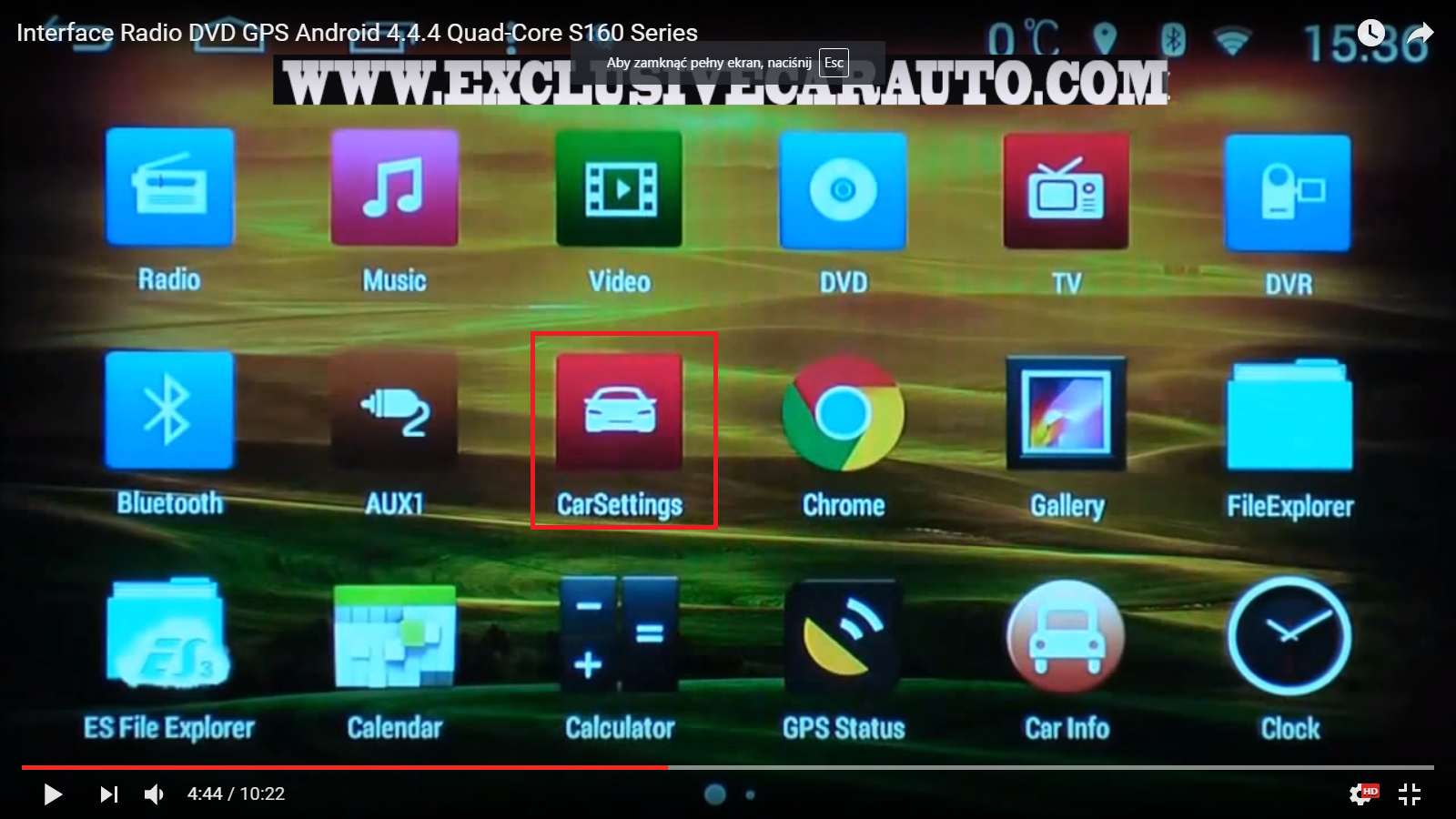

Re: Chińska nawigacja z Ali
Ja natomiast znalazłem w radiu w ustawieniach auta jest 16 poziomów głośności sygnałów, 3-4 minuty i zrobione bez problemów. Czy u kolegi nie ma jakieś ikony samochodu itp ?
Tak na szybko bez schodzenia do auta: ikonka auta ewentualnie car settings a później to nie pamiętam bo jest tam sporo funkcji coś w stylu volume / level
Ewentualnie u was może być w innym miejscu tak jak na filmie poniżej są jakieś ustawienia ale nie widać odpowiedzialnych za poziom dźwięku:- endriu333
Ustawienia dźwięku kierunku ->car settings ->zjechać na sam dół jest w sekcji "Others" opcja "Chime Volume" i tam się to ustawia.
