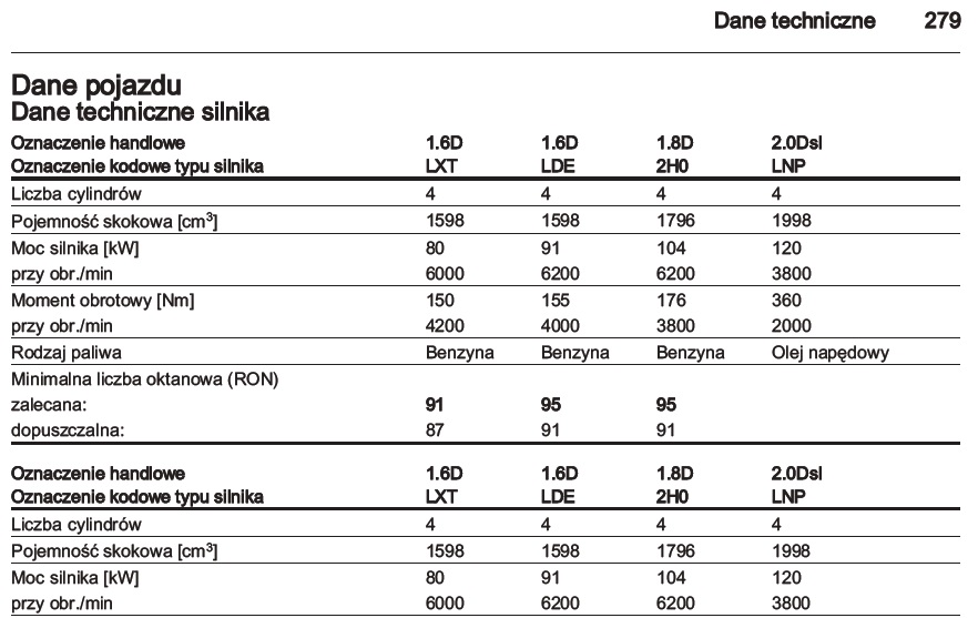

Re: Awaria Wariatora zmiennych faz rozrządu
Według instrukcji silniki benzynowe mają pasek:
1.6 LXT - co 60 tys, albo 4 lata
1.6 LDE i 1.8 2H0 - co 150 tys, albo 10 lat
Poniżej info o silnikach
To w takim razie 1.2 i 1.4 ma łańcuch, ale to już Cruze nie dotyczy.
Pasek 100%,macałem te wariatory wiele razy... pasek na 150tys... to czemu w oryginale idą takie same rolki o tych samych numerach do aut co 60tys i co 150... idiotyzm...
Bo to nie o rolki chodzi tylko o to co pasek napędza. Najbardziej awaryjna pompa wody i to ona powoduje krótki przebieg 60tys. W konstrukcjach gdzie pasek zębaty napędza tylko koła rozrządu, wymiana jest po 150tys.
