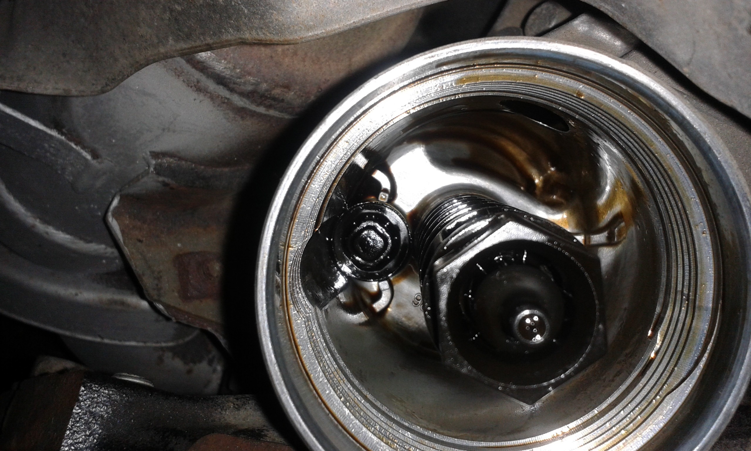

Sam wymieniałem. Trochę kląłem bo chłopaki tak zakręcili śrubę spustową, że niech ich chudy byk po torach goni :/ Miałem pietra żeby nie zerwać torxem otworu ale na szczęście miałem dobrze spasowanego bita torx 4,5 i puściło bez dewastacji. A na korku pisze jak koń 14Nm.
Ciekawe z tym zaworkiem filtrona, MANN nie ma czegoś takiego, jest bardzo podobny do GM. Mnie się wydaje, że taki zawór jest wewnątrz klosza gdzie wkręcamy wkładkę filtra
w każdym razie myziałem sobie tam paluchem i ten mały czarny na rogu jest jakimś zaworkiem na sprężynce ale nie wiem jak to działa.
