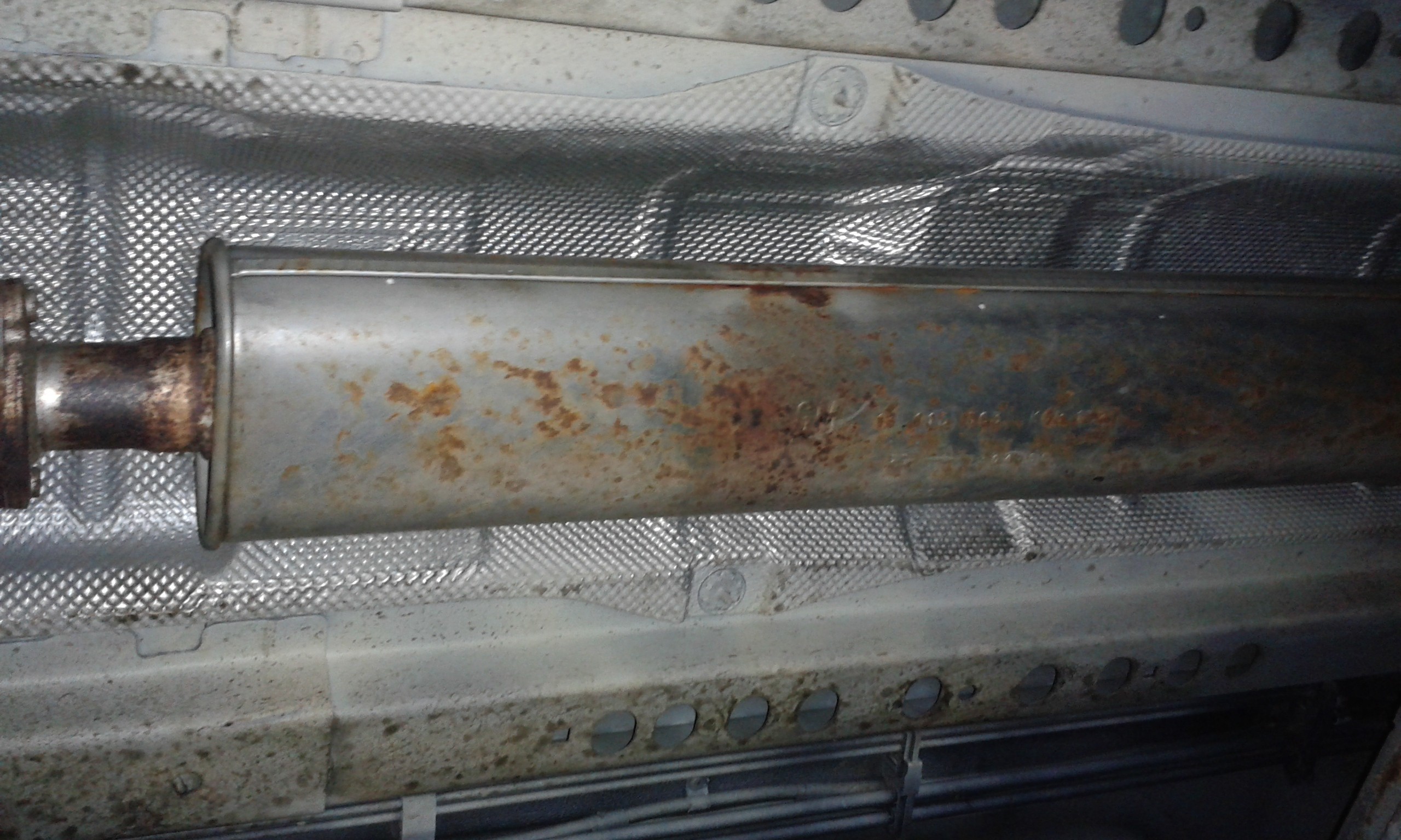

Post autor: wszim » 15 mar 2014, o 23:31

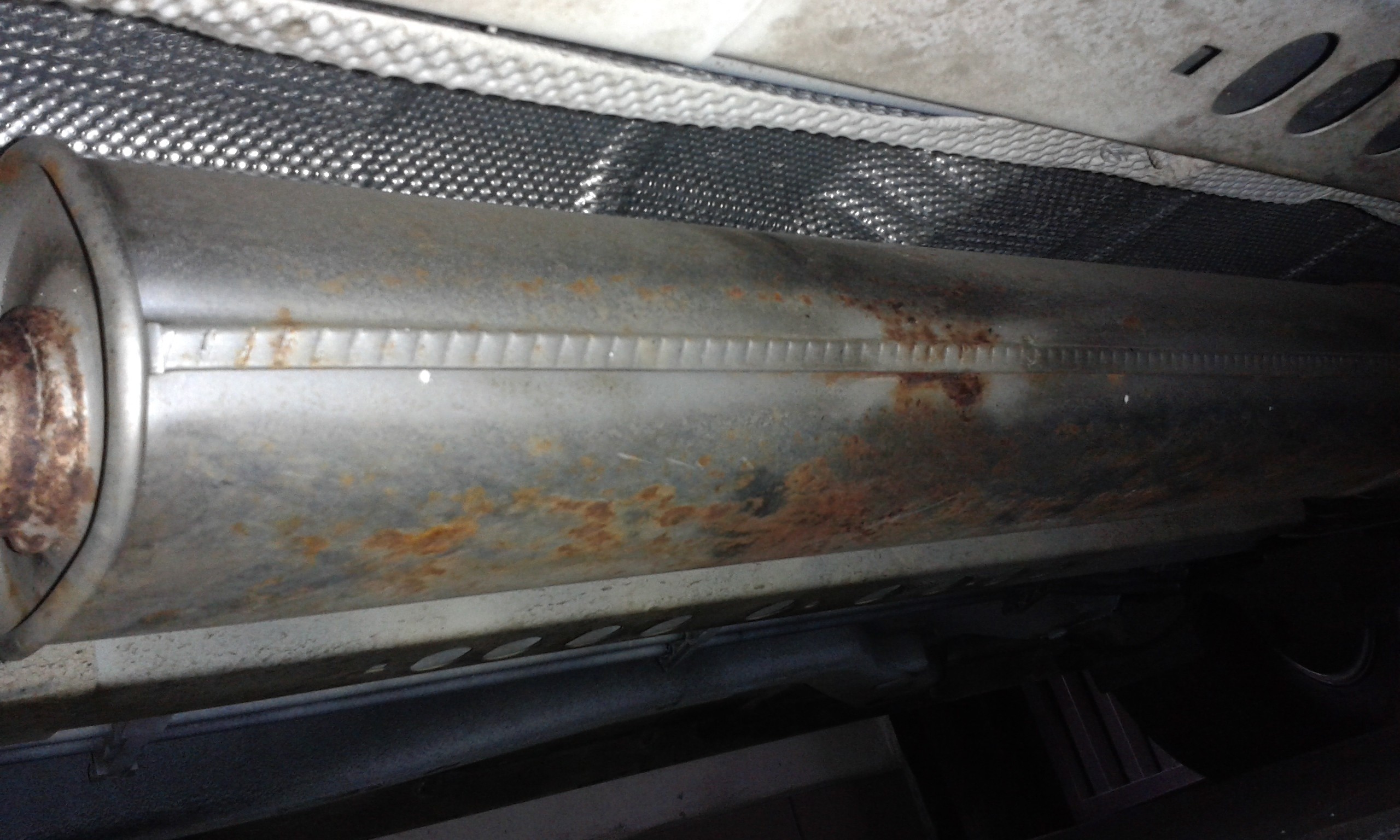

Wskoczyłem dziś do kanału by obejrzeć co tam widać i słychać po "zimie". O ile tą przedłużoną jesień można tak nazwać :D . Generalnie spoko. Tam gdzie zadbałem zaraz po zakupie i poprawiłem fabrykę jest nadal funkiel nówka. Zaskoczył mnie jednak stan wydechu. Rudy zaatakował dość agresywnie. Czy to normalne żeby tak skorodował tłumik środkowy po 7 miesiącach i 7,5tys przebiegu? :zastanawiasie:

no powiem ci że jak na 7 miesięcy to konkretnie ci go wzieło.

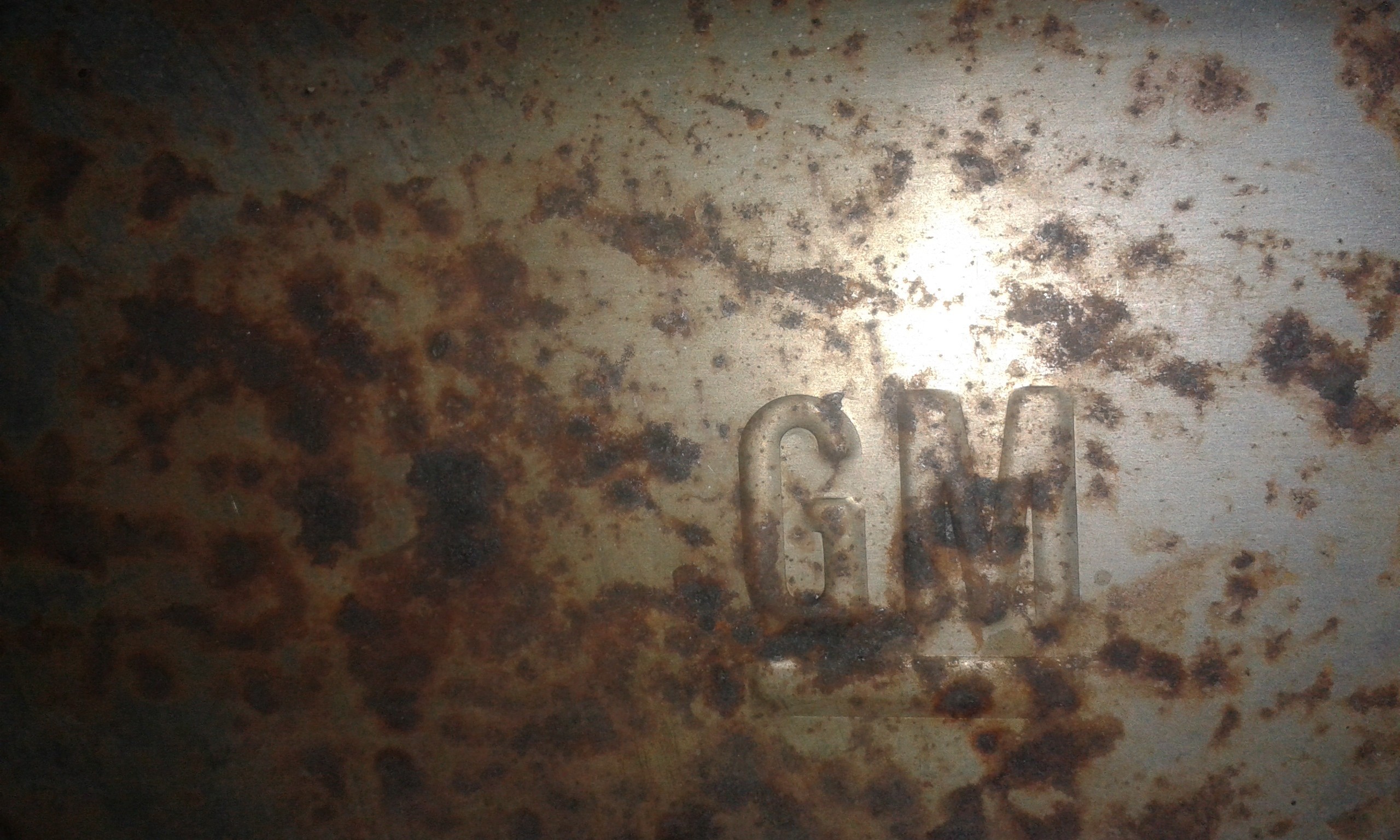

Powiedz mi co na nim pisze GM ?
Ja i etac pracujemy w tej branży ;)
W moim 10 letnim aveo orginalny tłumik lepiej wygląda :P

Teraz ci nie powiem bo znów musiał bym zanurkować do kanału. A jakie to ma znaczenie czy GM? Przecież w fabryce podróby nie dali. Czyli szajsowaty ten tłumik. Rozumiem że gdyby zima była sroga i drogi mocno solone, ale cholera w większości było sucho. Nie podoba mi się to. W astrze tłumik tak wyglądał po kilku latach a nie miesiącach.

Dziwne, ja bym zgłosił do ASO jak na gwarancji, niech wymieniają. Jak Ci powiedzą że eksploatacyjne to powiedz debilom że to rola producenta tak złożyć samochód żeby się nie rozpadł przed końcem gwarancji w warunkach w jakich sprzedaje.

Po 7 miesiącach od założenia to najgorszy polski rzemieślnik lepiej wygląda...a tu oryginał...

O losie, nie wiem jak u mnie, ale wydaje się, że mam w lepszym stanie niż Ty. Oczywiście reklamacja, a jak nie uznają to po pierwsze pismo z oświadczeniem serwisu i sprawę kierujesz do drogę cywilno-prawną z udziałem rzeczoznawcy PZMoTu. I do TVN Turbo, program Turbo Kamera ;)

No właśnie wymiana tłumika w ramach gwarancji. Jeszcze nie widziałem, żeby tak pordzewiał po 7 miesiącach i niecałych 10k km.

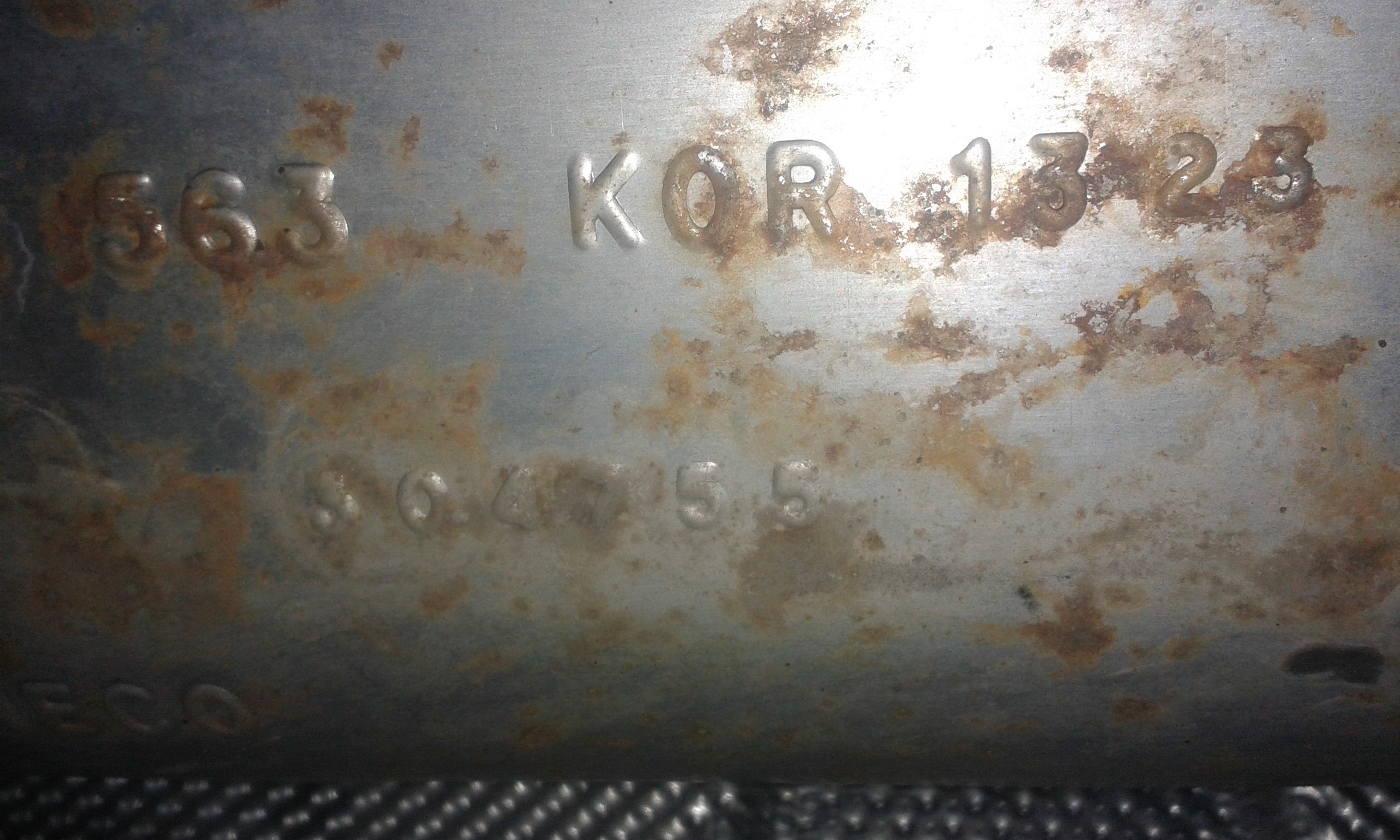

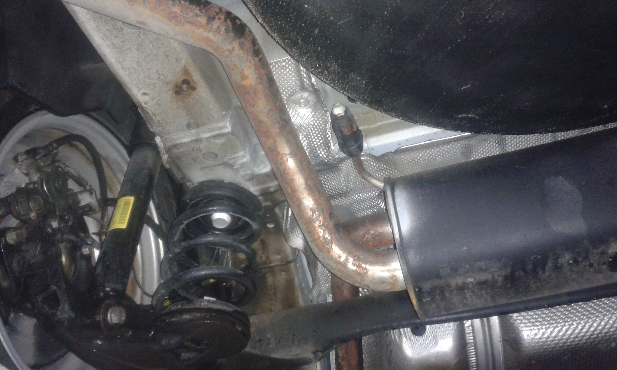

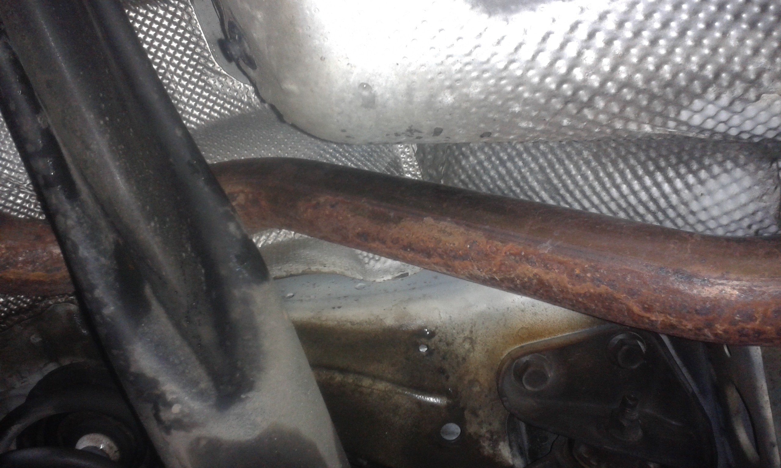

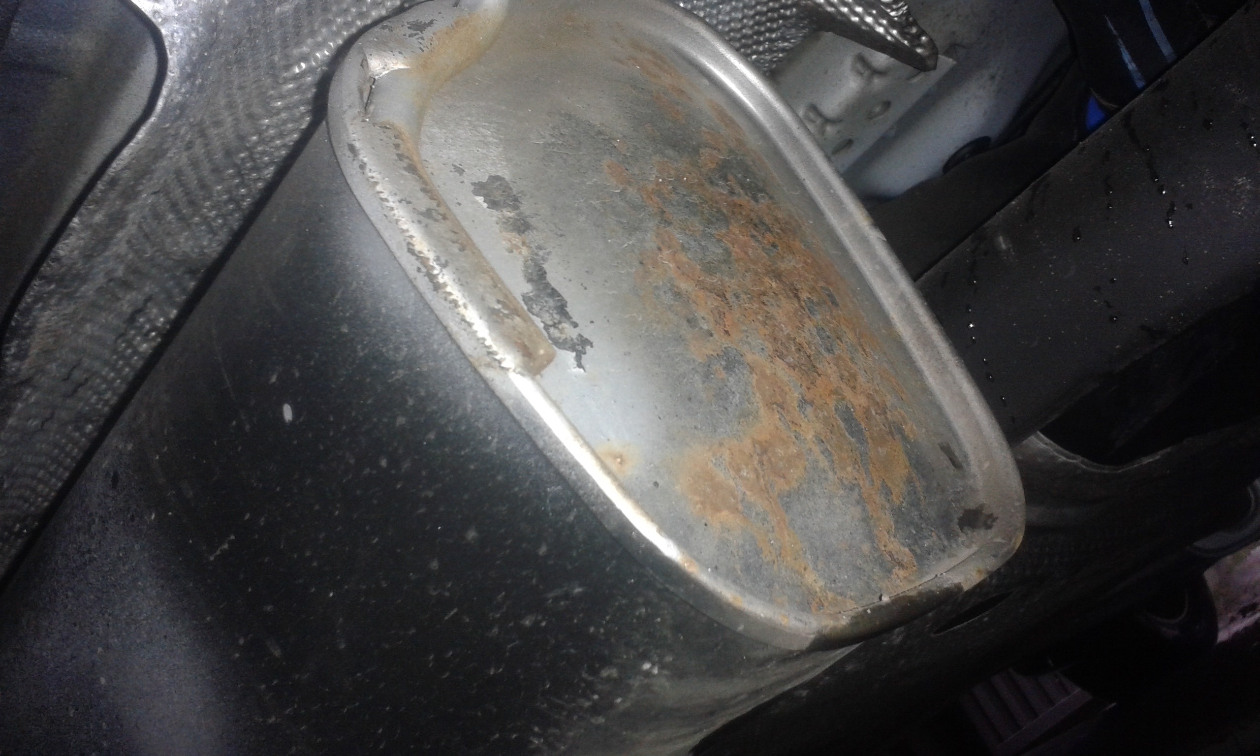

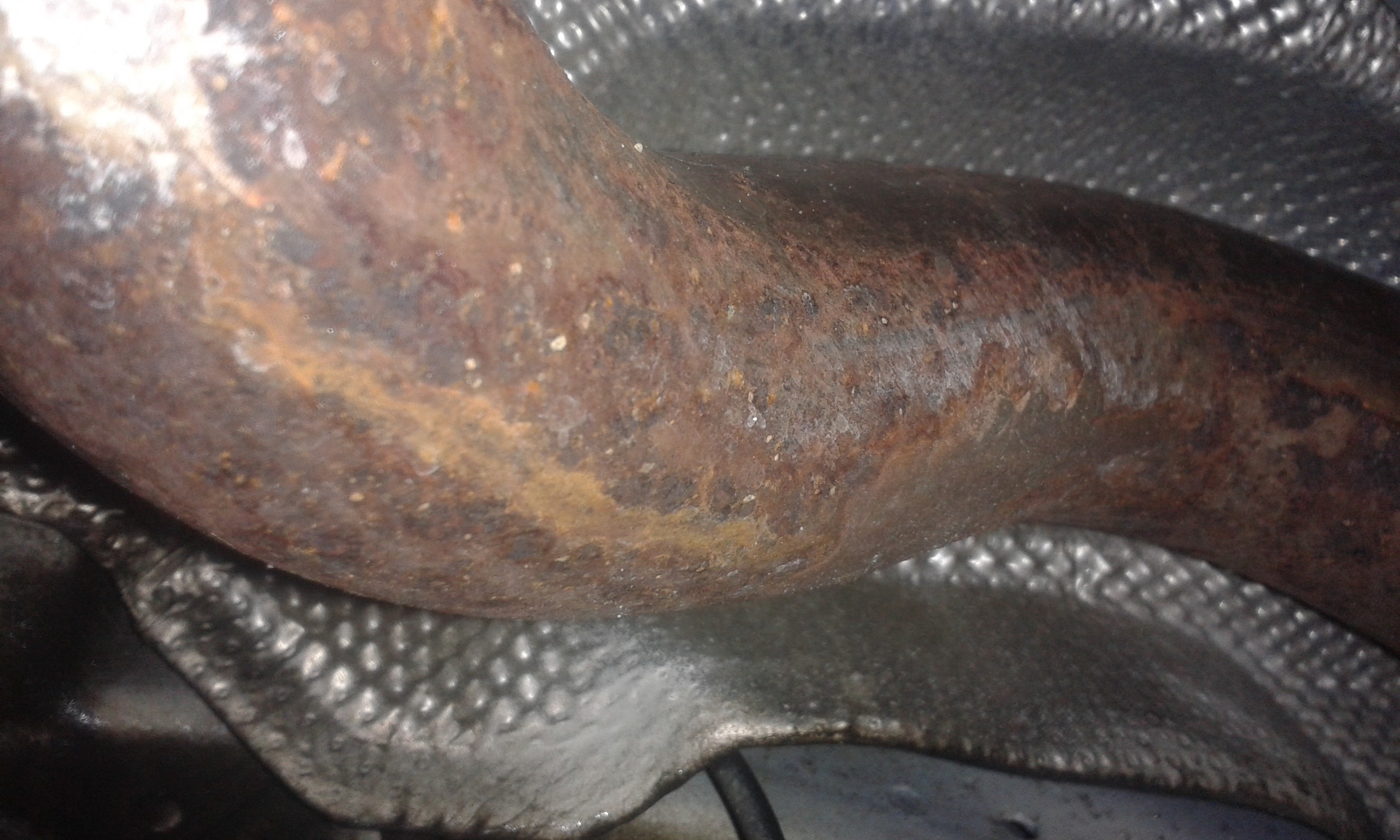

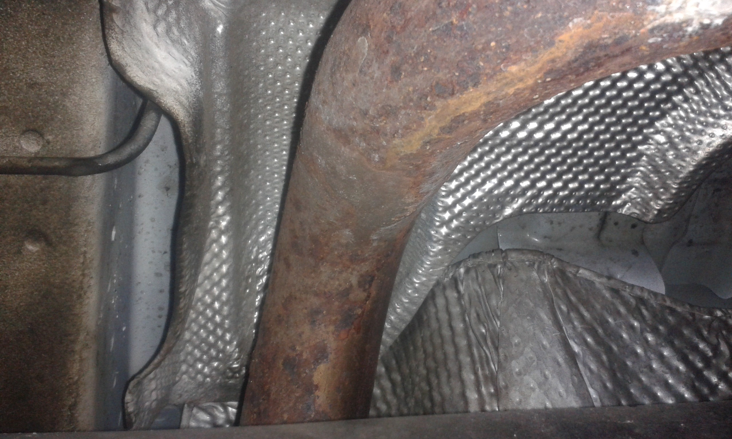

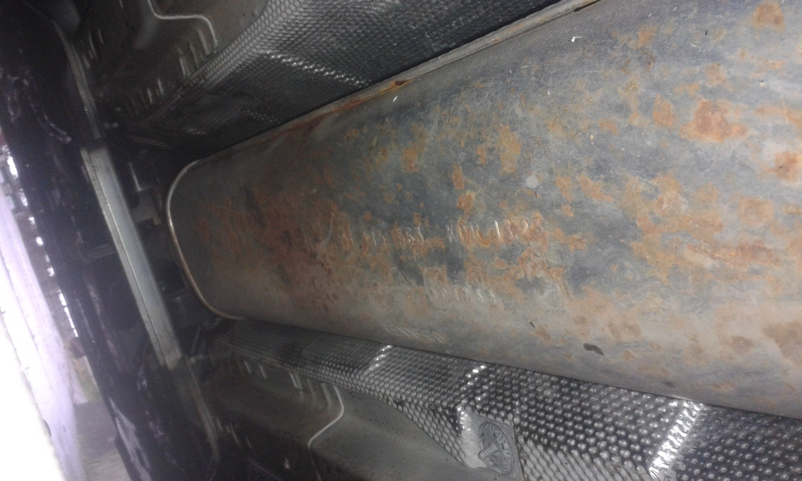

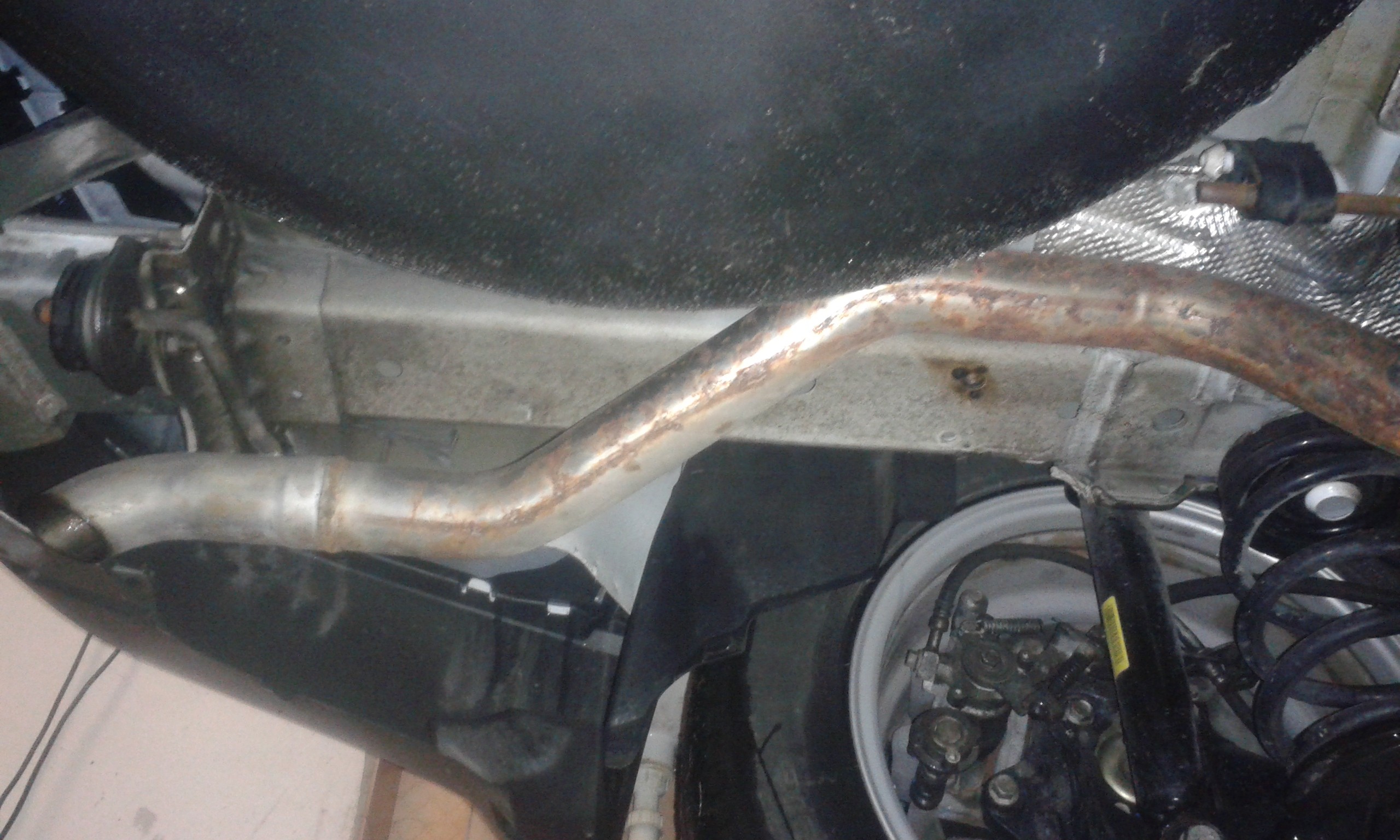

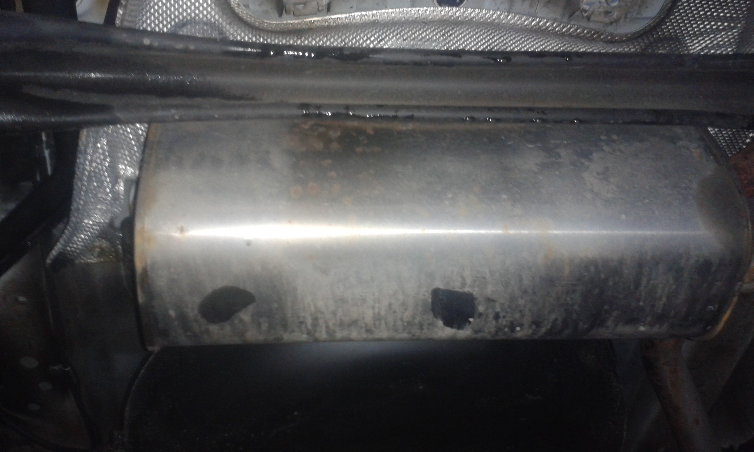

Jeszcze raz dziś zanurkowałem i porobiłem kilka dodatkowych fotek. Jest symbol GM i jakiś napis KOR czyli pewnie Korea. Niefajanie też wyglądają rury, jakby miały kilka lat. Tłumik końcowy zdecydowanie w lepszym stanie choć tez go już bierze zwłaszcza z boku.

GM zamawia rury aluminizowane, wiec korozja jak widać na zdjęciu jest rzeczą normalna.
Walka na gwarancji jest prawie pewną strata czasu.
Poczekajcie za 2 lata, wszyscy przejdą na takie rury, a w dodatku z grubości 1,2 chcą przejść na 0,8. Volkswagen chce pierwszy to wprowadzić, a te rury same zmieniają kształt podczas transportu do fabryki.
Kolega ryjek może Wam wiele więcej powiedzieć.

Patrzę na te zdjęcia i się zastanawiam... podłoga jest w ogóle zakonserwowana?

Powiem Wam co mój szef mi powiedział jak mu pokazałem zdjęcia mojego układu po 2 latach (nie wyglądał lepiej jak ten) i spytałem czemu taki szajs robimy, odpowiedz była: każdy klient dostaje to za co płaci. GM chce tanio, to dostaje tanio.
Stal do układów Porsche kosztuje 10x więcej i elementy trzymają w specjalnym magazynie.

Oczywiście poprawiałem po fabryce , zresztą za zgodą ASO bo jak w nowym wozie zaglądnąłem pod spód to mnie dreszcze przeszły. Żeby nie było nachalnie to pociągnąłem w kolorze nadwozia biały bol i na to biały wosk. W sumie nie widać dużej ingerencji a antykorozyjnie działa. Oczywiście nie robiłem nic z wydechem bo niby co. Tak wyglądało to jeszcze we wrześniu, jakiś tydzień po odbiorze auta. Wydech błyszczy :?
